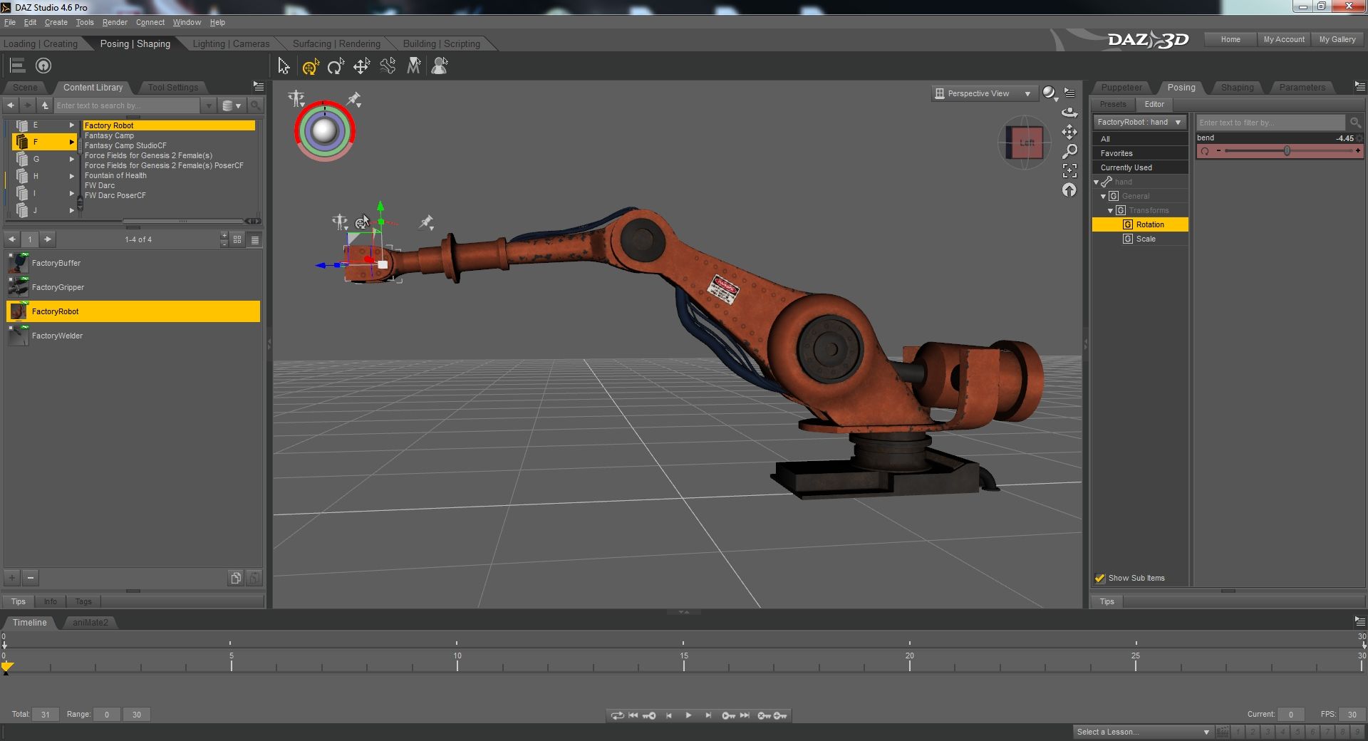

Hallo,
ich hab da mal ne Frage. In Daz habe ich einen Robotarm der sich an mehreren Stellen in DAz drehen lässt (seihe Anhang). Ich möchte dien mit der Funktionalität nach Iclone übertragen. Wenn ich den Arm von DAZ nach FBX exportiere und dann in 3DX importiere habe ich nur noch ein statisches Teil. Was mache ich falsch, wie gehts richtig, gibt es irgendwo eine Beschreibung ?
Danke und schönen Sonntag
RoGrie

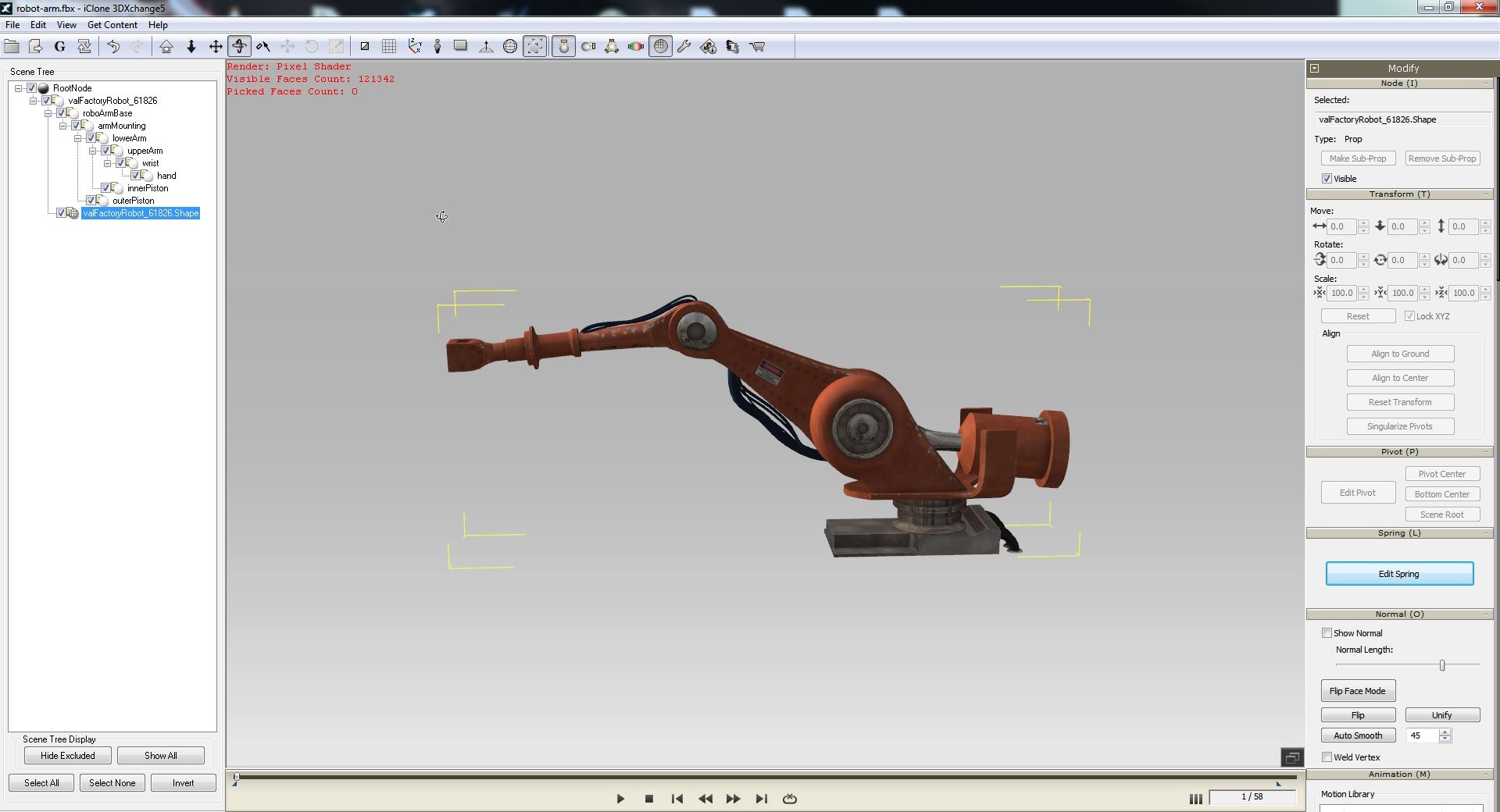

Hallo RoGrie
Ich gehe mal davon aus, dass der Roboter per Bones gesteuert wird.
Frage- Hat er in Daz schon eine Animation?
Wenn ja, muss du die Animatin 'Backen', als FBX speichern mit Animatin.
Wenn du es dann nach iClone exportierst, hast du mit reckts klick die Animation.
Hat das Ding keine Animation, so exportierst du es ja als Prop mit Bones und kannst es in iClone animieren.
Gruß action
Wie Action schreibt und wenn du den Zugriff auf die Bones suchst die findest du im Motion Layer Menue
Mann könnte dann zb. auch den RoboterArm super mit dem neuen Avatarcontroller koppeln

Hi,
Danke Vidi und Action. Klappt jetzt
Gruß
