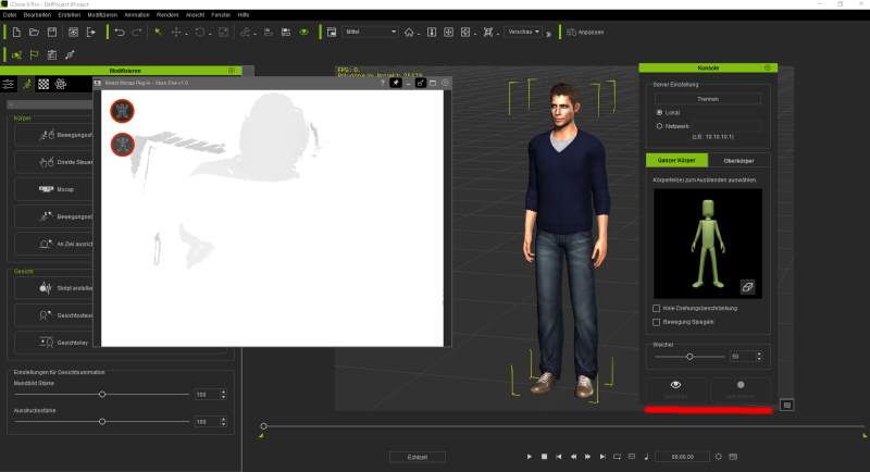

Hallo,
ich bin ein Anfänger, also bitte Geduld.
Ich habe Iclone 6 Pro (deutsch) und alles was dazu gehört.
Software Reallusion - Kinect Mocap Plug-in - Xbox One v1.0
Hardware Kinect Mocap Sensor + USB Adapter von MS (z.Z. 149€)
Neuen USB 3.0 PCI-Express Controller (denn ohne geht's nicht, Stimmt)
den Treiber von MS (KinectRuntime-v2.0_1409-Setup) - mußte noch im Gerätemanager explizit nachinstalliert werden
Also Hardware wir voll erkannt, D.h. im SDK Browser v2.0 (Kinect for Windows) kann man den Kinect-Adapter ausprobieren.Funzt !!!
Nun soll ja alles ganz einfach sein.
1. Kinect Mocap Plug-in - Xbox One v1.0  starten, läuft, zeigt was an. Toll.
2. IC6Pro (D) starten, Avatar gewählt, Mocap Plugin (s.o.) starten, Konsole öffnet sich, dann Taste Verbinden geklickt,
3. UND? nix passiert (Auge Aufnehmen-Tasten bleiben grau und keine Verbindung)
Das ist wirklich ziemlich frustig, weiß jemand Rat oder muss ich den Support anfragen ?

nach deinem Bild zu urteilen hast du das Mocap Plug-in noch nicht auf dich calibriert.
Die beiden rot umrandeten Pictogramme müssen grün sein und auf dem Live-Bild solltest du dann farblich hervorgehoben und mit einem Skelett versehen zu sehen sein.

Hey Thomas,
das war doch tatsächlich der entscheidende Tipp.
Kalibrieren und dann ging alles wie von selbst.
Hab vielen lieben Dank, dass Du mich von dieser langen Irrfahrt erlöst hast.
