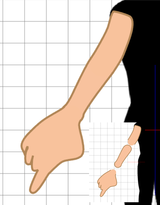

hmm komisch ich habe jetzt mal probehlaber als swf expotiert und in CTA importiert aber das ist kein vector mehr. Es wird in Bitmap umgewandelt jedenfalls ist beim ranzoomen voll pixelig und das rot ist so schwammig wie man das von jpg bei internet her kennt . Auch in Draw Plus siehts im Flashplayer bitmappig aus . Muss unbedingt mal Handbuch lesen ob das normal ist oder ob ich was einstellen muss :hehe:

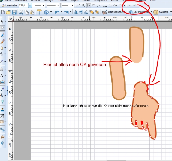

Also ich kann nix finden über swf export . Ich habe jetzt die swf in Flash geladen da kommt es auch so pixelig an Habs jetzt mal in Flash "abgepaust" damit ich vergleichen kann die gleiche Größe habe Die Flash swf ist natürlich getochen scharf ohen Qualiverlust . Kann es sein das in Draw Plus das doch nicht wirklich vectorgrafik ist . Echt strange finde ich das gerade :hehe: btw. wenn ich in xara was in swf nach CTA expotiere ist das auch top
Edit:
Ich habe jetzt mal so ein Clipart genommen das war OK , aber wo liegt dann der Fehler ? Ich habe das Feihandlinientool benutz
By vidi - 15 Years Ago
Ich krich die Kriese nu ist alles OK nach dem ich das Ganze nochmal neu gemalt habe . Ich habe nichts anderes gemacht *ich schwör*:hehe:
OK Nachtrag Also das liegt an diesem Bleistifttool (Freihandlinientool) damit wirds so pixelig . Irgendwie Schade denn ich mag dieses Bezier Linen Drawing da nicht so besonders.
Noch mal ich :P
Also ein Blick ins RL Hilfe bringt nun doch noch Licht ins Dunkle :w00t:. Wenn man mit Tablett arbeitet muss man die Druck steuerung deaktivieren dann kann man auch den Stift nutzen und alles ist wunderbar :)
Das habe ich auch schon festgestellt. Es ist JPG
Draw Plus scheint das zu machen, wenn es die entsprechende Flash-Grafik-Befehle nicht kennt um die Draw-Vektorgrafik in eine Flash-Vektorgrafik umzuwandeln. Es werden dann in der Flash-Ausgabe Vektor und Pixel gemischt. Das hat aber den Vorteil das, CTA damit umgehen kann.
Das cut out ist ziemlich esay in xara auch in Flash gestalltet es sich als nicht zu kompliziert im Gegenteil da man da auch die Outline radieren und sauber anpassen kann sehr komfortabel da
Aber Wie würdet ihr ein Cut out in Draw Plus machen ? Hier mal was ich meine im ersten Teil des Videos http://www.mjmedia.de/cutout/cutout.html
Ich probier schon ewig rum komme aber auf keine grünen Zweig . Ich möchte wie in xara ganz einfach ein Arm in 3 Teile cutten und dabei die joints in kreisform haben damit die outline an den Gelenkschnitten sauber übergehen beim drehen ...
Ich habe mit Messer probiert und mit zuschneiden aber irgendwie ist das alle nix wie ich das gerne hätte.
Also das Programm ist echt teilweise merkwürdig. Jetzt habe ich noch mal versucht mit Messer und nun gehts plötzlich voher war immer die Füllung und dadurch das ganze Objekt im Eimmer .
Soweit habe ich jetzt auch eine passablen Workflow gefunden aber nun stehe ich wieder vor einem komischen neuen Problem . Nachdem soweit alles gut funktioniert hat kann ich aber bei nun bei der Hand plötzlich die Knoten nicht mehr auflösen der Button ist eingegraut .Hat einer Ahnung waran das nun liegt ? :hehe:

By hj - 15 Years Ago
Hi Vidi
aslo wenn du die Kurve immer zu einer Fläche schließt, dann kommt Vektor dabei heraus
siehe:
rechts deine Version links und mitte geschlossene Kurven
links habe ich nur das obere Teil darüber geschoben und angepasst
Also klappt doch, wenn man raus bekommt, wie das Programm arbeitet.
So was mache ich gerne. Ist wie Rätsel lösen und wenn du eine Datei einstellst, kann ich damit herumprobieren und eine Lösung suchen.;)
hj
Oh man wie geil ist das denn ? :D Danke Hans Jörgen:kiss: . Ich wunder da schon so ewig rum und der serif Support ist auch so Banane da .
Bin mal gespannt ob die auch drauf kommen habe ja gerade nochmal das Problem erörtert :hehe:
Also keine Kurven öffnen Eye Eye sir !!! :D
