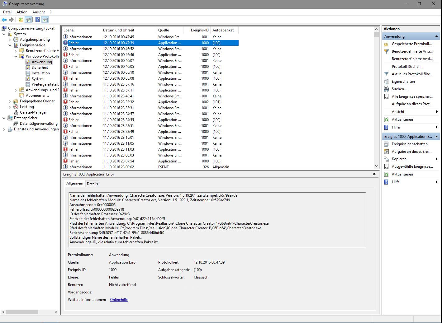

ich bin deiner Anleitung gefolgt, ich bekomme aber fast zum Schluß eine Fehlermeldung= State: Critikal Error Message: Mesh is bound to the wrong bone(s). Ich habe ein Kleid modeliert und nicht von Gwynin genommen. Benuzt habe ich Female.fbx, female key und das Kleid als Objekt angepasst...
Ich benutze ebenfalls das Blender Program. Hast du (oder ein Mitleser) eventuell ein Tipp für mich?

By ed3dlux - 10 Years Ago
Hi,
ich habe mehrmals mit verschiedenen Objekte probiert, Leider klappt bei mir nichts.
http://fs5.directupload.net/images/161012/ps3rx425.jpg
Mit Nachdenken bin ich am Ende, Jetzt kann nur ein Wunder geschehen...
Ich höre eine Stimme aus dem Schlafzimmer, eine Frau ruft "Komm her!!!" Ich muss Schluß machen...
VG
Edlux :Wow:
By Postfrosch - 10 Years Ago
Mein Tipp
CC  eu aus dem Userkonto herunterladen - bisherigen CC löschen - den heruntergeladenen CC neu installieren
Dein Programm hat scheinbar eine Macke
Gruß vom Postfrosch
Das hat auch nicht viel geholfen, jetzt habe ich ganze Windows neu installiert. Nach und nach installiere meine Programme, mal schauen ob es dann klappt?... Ich hoffe, das mit dem Windows 10 Anniversary Update nichts zu tun hat, weil ich Win 10 Iso Datei direkt von Microsoft geholt habe (MediaTool) Lt. Recherchen soll bei Neuinstallation noch keine Probleme geben.
Vielen Dank für deine Bemühungen :-)
VG
Ed3dlux
getestet...
Viele Grüße
Ed3dlux
